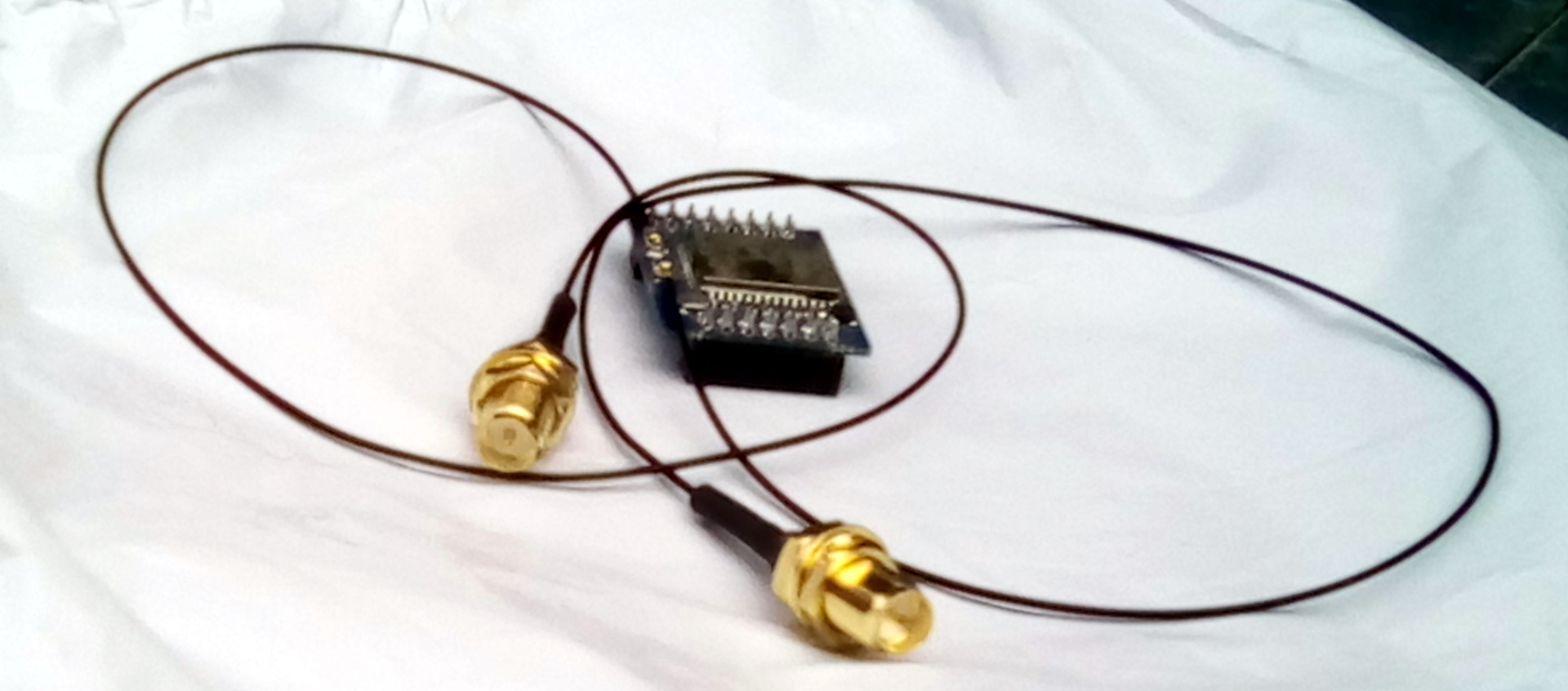

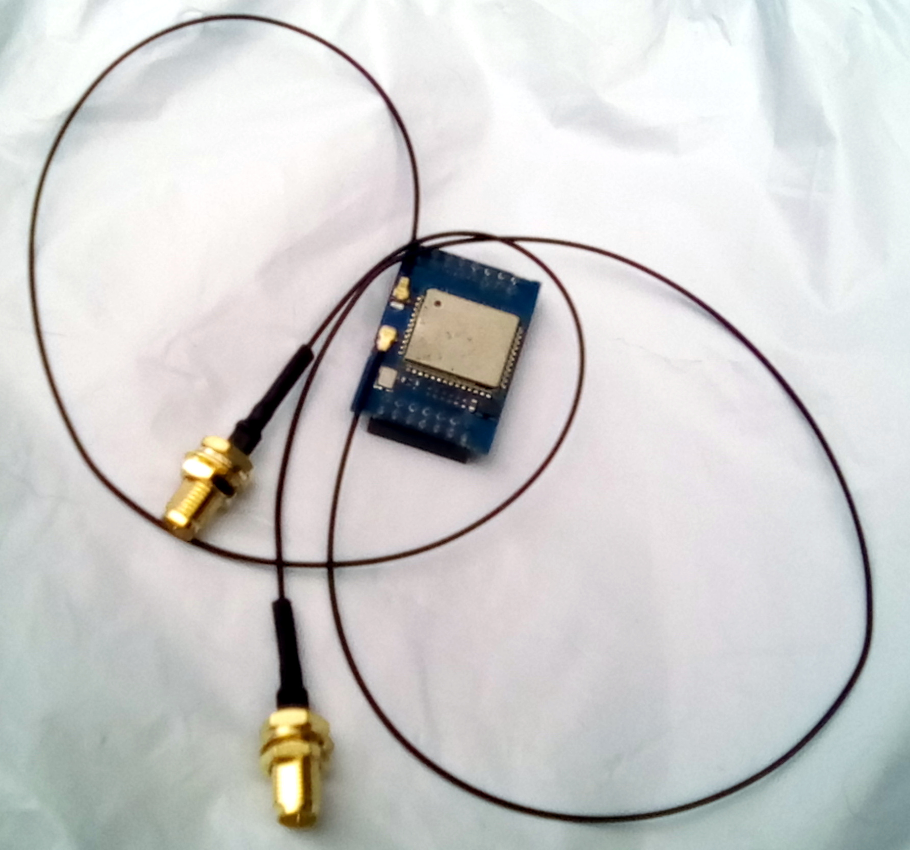

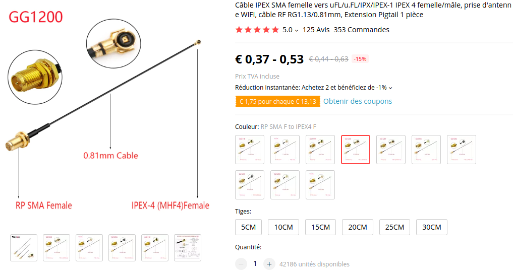

Bonjour ...
Beaucoup de boutiques / Sites prétendre vendre des câbles RP-SMA / IPEX4 mais ce n'est pas le cas ... le connecteur IPEX4 n'en est pas un  Sad
Pour ceux que cela intéresse, j'ai trouvé une boutique sur AliExpress :
[Image: KIxpdATMSE5_Screenshot-2021-09-23-0-37%E...a-...-.png]
Excusez moi pour la qualité médiocre des photographies mais nous n'avons pas tous du matériel de professionnel Tongue
[Image: KIxphsSkzE5_IMG-20210923-144604.jpg]
Voici le connecteur de l'antenne d'origine (à gauche avec le bidule blanc) et celui de celle reçu (à droite avec le bidule noir) :
[Image: KIxpiflBjR5_IMG-20210923-145058.jpg]
Et pour finir le module WiFi et les 2 connecteurs :
[Image: KIxpi75Ljh5_IMG-20210923-145741.jpg]
[Image: KIxpjDvbr25_IMG-20210923-145755.jpg]
J'espère que ce post sera utile à certains d'entre vous.
Cordialement.
